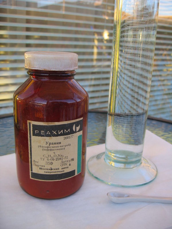

  • «Чистый» («ч.») — содержание основного компонента (без примесей) 98 % и выше. Цвет полосы на упаковке — зелёный.

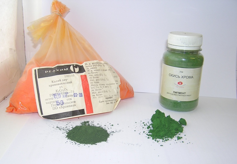

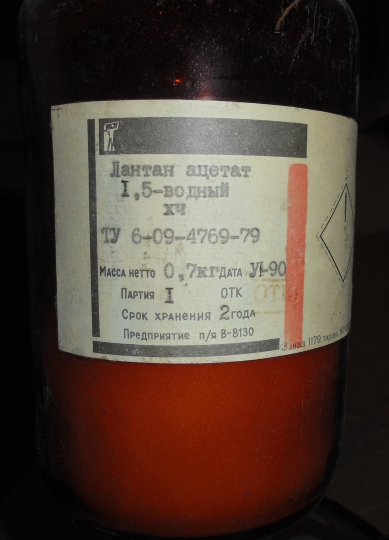

  • «Химически чистый» («х.ч.») — высшая степень чистоты реактива. Содержание основного компонента более 99 %. Цвет полосы на упаковке — красный.

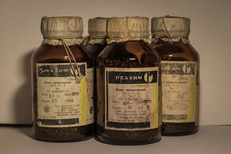

  • «Особо чистый» («ос.ч.») — квалификация установлена для веществ высокой чистоты. К особо чистым относятся вещества более высокой степени чистоты по сравнению с соответствующими химическими реактивами высшей из существующих квалификаций. Особо чистые вещества содержат примеси в таком незначительном количестве, что они не влияют на основные специфические свойства веществ. Число и концентрация примесей в отдельных особо чистых веществах различны и определяются, с одной стороны, потребностями практики, а с другой — достижениями препаративной и аналитической химии. Цвет полосы на упаковке — жёлтый.
Каждому особо чистому веществу присваивается соответствующая марка в зависимости от природы и числа т. н. лимитируемых (=контролируемых) в нём примесей, а также их содержания:
  • Для особо чистых веществ, в которых лимитируются только неорганические примеси, марка обозначается буквами «осч» (особо чистый) и следующими за ними двумя (через тире) числами: первое показывает количество лимитируемых неорганических примесей, второе — отрицательный показатель степени суммы содержания этих примесей (примеси, лимитируемые по той же норме в одноимённом химическом реактиве, не учитываются). Например, марка особо чистого вещества, в котором лимитируются 11 неорганических примесей и сумма их составляет 2,5×10−4% (масс.), обозначается «осч 11—4».
